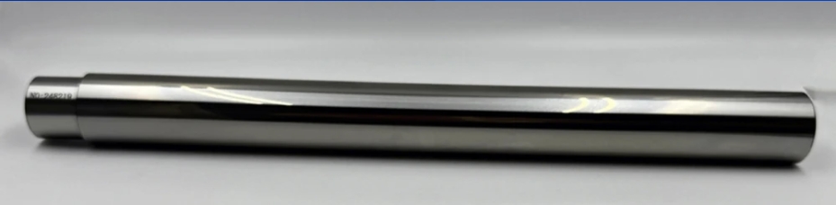

仪器名称: 标准芯轴
技术指标: 工作面及顶尖孔锥面的表面粗糙度一般不大于 Ra0.1 μm。
母线直线度一般不超过 2μm。
圆柱工作面的径向圆跳动一般不超过2μm。
直径变动量值一般不超过 2μm。
描述: 标准芯轴是一种圆柱工作面中心线与两顶尖孔中心连线重合的计量器具,主要用于测量工具显微镜、分度头、跳动检查仪、齿轮测量中心等仪器两顶针轴线与导轨移动方向的平行度。
相关标准: JJF 1941 光学仪器检具校准规范
