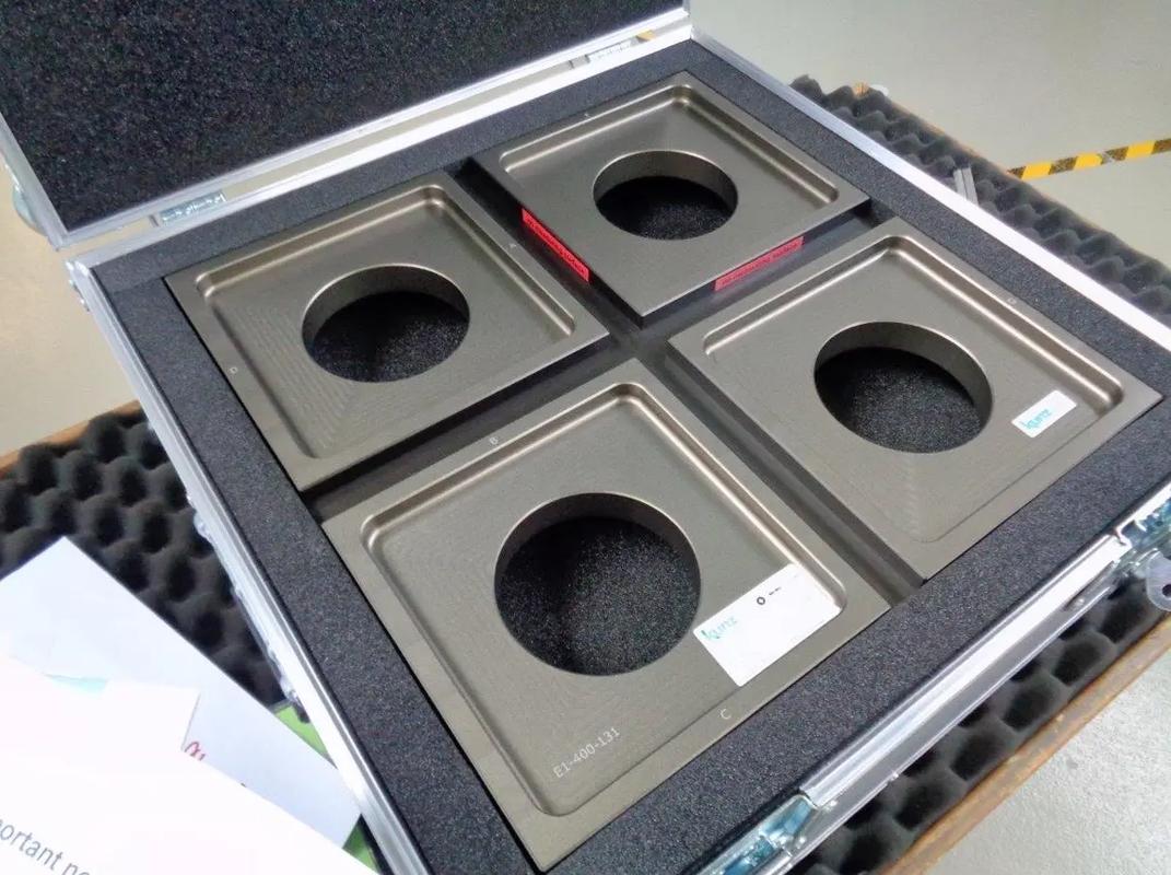

仪器名称: 四方体
技术指标: 工作面的表面粗糙度一般不大于 Ra0.025 μm。
基准面的表面粗糙度一般不大于 Ra0.1 μm。
工作面的平面度一般不超过 0.1 μm。
基准面的平面度一般不超过 1.5 μm。
工作面对基准面的垂直角度偏差一般不超过±10"。
工作角(90°)偏差一般不超过±2"。
描述: 四方体是一种具有四个工作直角的计量器具,主要用于测量工件或导轨的角度和垂直度,如工县显微镜配置的光学分度头的示值误差及读数、测量显微镜纵横向滑板移动的相互垂直度,也常用于调整测角仪器工作台对回转轴的垂直性。
