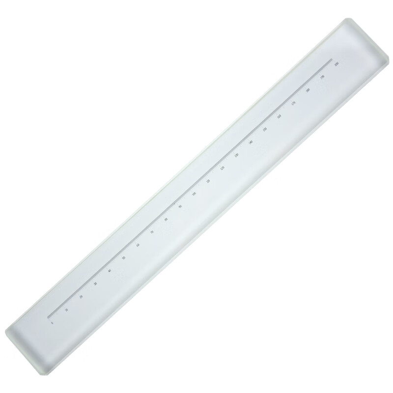

仪器名称: 专用玻璃刻线尺
技术指标: 刻线面对基面的平行度一般不超过 50 μm。
任意刻线相对于0刻线的工作长度偏差一般不超过±30um。
描述: 专用玻璃刻线尺是一种以刻线间距为工作长度的线纹计量器具,刻线面的相对面为基面,主要是用于测量投影仪放大倍数。
相关标准: JJF 1941 光学仪器检具校准规范
