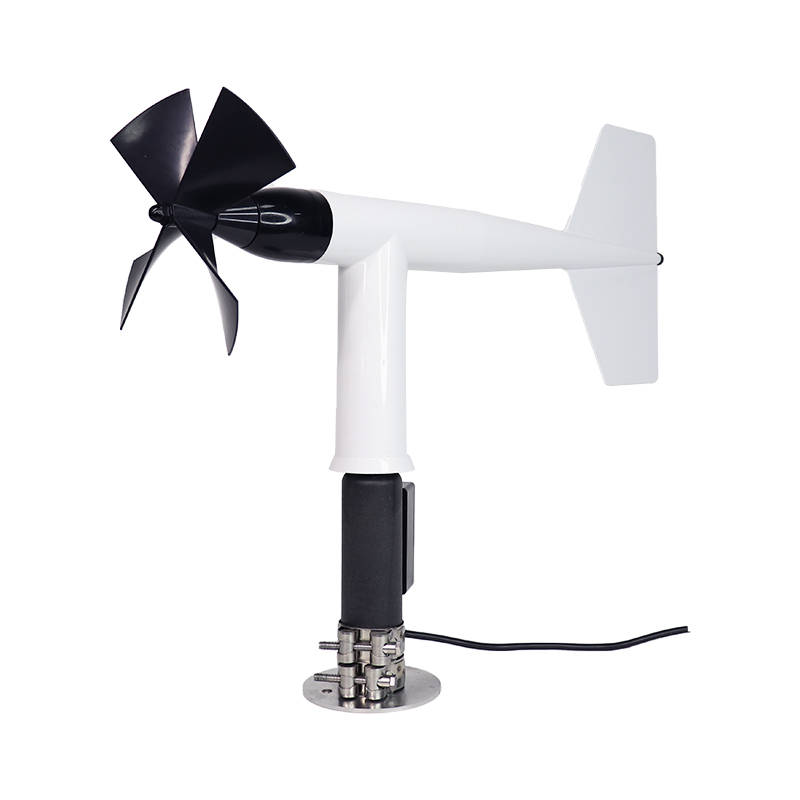

仪器名称: 风向传感器,风速传感器,风向风速传感器
技术指标: 1.风向
风向范围:(0~360)°
最大允许误差:±5°
2.风速
风速范围:(0.5~70)m/s;
风速最大允许误差:±0.5m/s(风速小于等于5m/s时);风速的±10%(风速大于 5m/s 时)。
3.风向启动风速
启动风速≤0.5m/s。
4.风速启动风速
启动风速≤0.5m/s。
描述: 民用航空自动气象观测系统机械式风向、风速传感器主要由风向、风速测量传感器、转换电路和信号输出电路组成。
相关标准: JJF(民航)0112 民用航空自动气象观测系统机械式风向风速传感器校准规范
