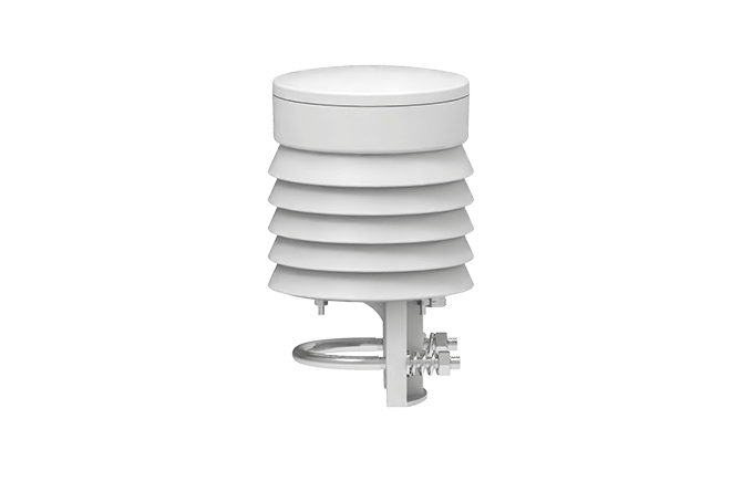

仪器名称: 自动气象观测系统温度,湿度
测量范围: 温度(-60~+80)℃;相对湿度(30~95)%RH
技术指标: 温度最大允许误差:±0.2℃。
湿度最大允许误差:+3%RH。
描述: 民用航空自动气象观测系统温度传感器是由金属电阻部分和信号产生输出部分组成,转换电路的作用是将随温度变化的电阻值转换为电压信号输出。
湿度传感器主要由湿度感应湿敏电容部分和信号产生输出等部分组成当相对湿度由0%~100%变化时,信号变换电路输出0~100mv电压,经放大后得到0~1V的直流电压输出给数据采集器,经转换后在显示终端上显示相对湿度。
相关标准: JJF(民航)0115民用航空自动气象观测系统温度传感器校准规范
JJF(民航)0116民用航空自动气象观测系统湿度传感器校准规范
