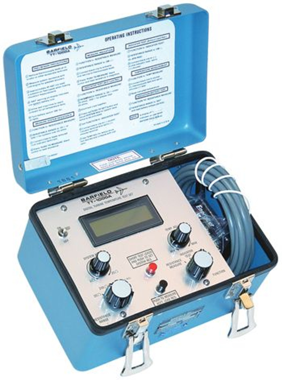

仪器名称: 涡轮温度测试仪
型号规格: TT1000A
技术指标: 温度输入
分度号:K型范围:(0~1000)℃;最大允许误差:±1℃;
温度输出
电阻
20Ω量程:(0.00~19.99)Ω,分辨力:0.01Ω,最大允许误差:±(0.1%读数+0.01Ω)
200Ω量程:(0.0~199.9)Ω,分辨力:0.1Ω,最大允许误差:±(0.1%读数+0.1Ω)
2MΩ量程:(0.000~1.999)MΩ,分辨力:1kΩ,最大允许误差:±(3%读数+0.003MΩ)
系统电阻
最小系统电阻:<2.0Ω
最大系统电阻:>25.0Ω
生产厂家: Barfiled Inc
描述: 测试仪由微处理系统、内部电源组件和电缆组成,通过被测元件感受温度产生的电量来直接指示温度参量,并以数字形式显示。
该测试仪应用于热电偶、系统电阻、绝缘电阻以及温度仪表等飞机温度指示系统的测试和校准。
相关标准: JJF(民航)0124TT-1000A 型数字涡轮温度测试仪
