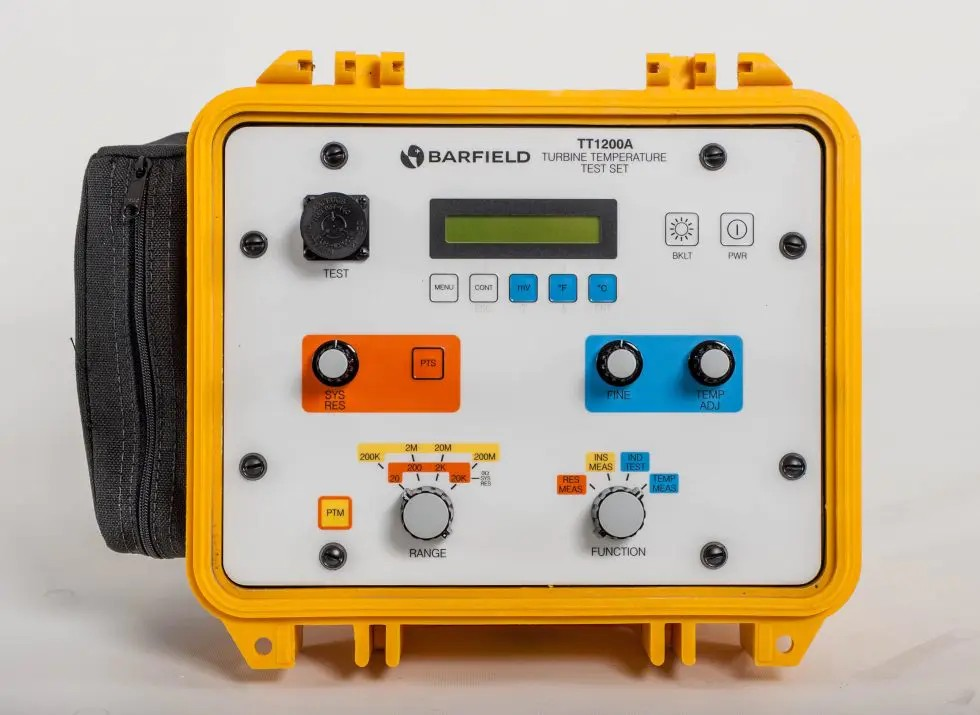

仪器名称: 涡轮温度测试仪
型号规格: TT1200A型
技术指标: 温度输入
校准范围:0 ℃~1300 ℃;允差:±1.9 ℃
温度输出
导线电阻
校准范围:0 Ω~19.999kΩ;允差:±0.05%读数±2个字
绝缘电阻
校准范围:0 Ω~200MΩ;允差:±5%读数±2个字
描述: 测试仪用于测试飞机K型涡轮温度测量系统,由微处理系统、内部电源组件和专用电缆组成,通过被测元件感受温度产生的电量来直接指示温度参量,并以数字形式显示。
相关标准: JJF(民航)0105 TT1200A型涡轮温度测试仪
