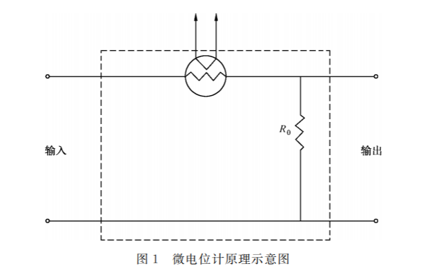

仪器名称: 微电位计
测量范围: 频率范围在1kHz~1GHz,电压范围在100μV~300mV
技术指标: 最大允许误差:
±2.0%(1mV~300mV);
±2.5%(100μV~1mV)。
描述: 微电位计在 1kHz~1GHz 范围内可提供 100μV~300mV的电压值。微电位计结构简单、稳定性好、输出阻抗低,可以用来校准毫伏表、选频表、示波器、信号发生器、接收机和其他小电压设备。
微电位计由超高频真空热偶、圆盘电阻和腔体3部分组成。
