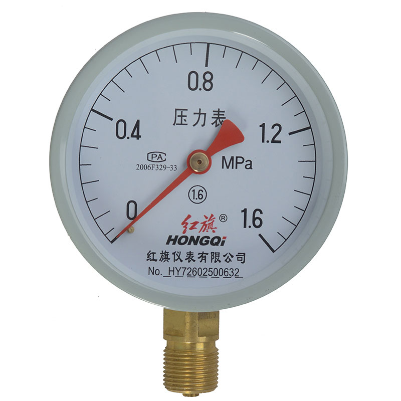

仪器名称: 一般压力表,普通压力表
型号规格: Y40 Y50 Y60 Y75 Y80 Y100 Y150 Y200 Y250
生产厂家: 红旗仪表有限公司
描述: 一般压力表适用于测量无爆炸危险、不结晶、不凝固及对铜及铜合金不起腐蚀作用的液体、蒸汽和气体等介质的压力。
相关标准: JJG 52 弹性元件式一般压力表、压力真空表和真空表
技术参数:
     1)表盘直径(mm):Φ40;Φ50;Φ60;Φ75;Φ80;Φ100;Φ150;Φ200;Φ250
  2)精度等级(%):1.0;1.6;2.5;4.0
   3)测量范围(Mpa): 0~0.1、0~0.16、0~0.25、0~0.4、0~0.6、0~1、0~1.6、0~2.5、0~4、0~6、0~10、0~16、0~25、 0~40、0~60、0~100;-0.1~0、-0.1~0.06、-0.1~0.15、-0.1~0.3、-0.1~0.5、-0.1~0.9、 -0.1~1.5、-0.1~2.4
