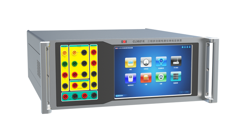

仪器名称: 多功能电测仪器检定装置
型号规格: CL3021
描述: 校验装置具有单相或三相交流电压、电流、频率、功率及相位输出功能,同时可具有直流电压、直流电流输出功能。
校验装置由信号输出单元、标准测量单元和控制显示单元等组成,一般用于检定校准单相或三相电压表、电流表、功率表等交直流电测量仪表,其结构形式可分为表源一体式和表源分离式两类。
相关标准: JJF 1923 电测量仪表校验装置校准规范
交流电压输出范围
10V~720V
相位输出范围
0.00°~359.999°
稳定度
0.01%/120S
准确度
±0.05°
失真度
≤0.2%(非容性负载)
频率输出范围
40Hz~70Hz
输出电压负载
25VA/相
准确度
±0.002Hz
准确度
±0.05%
功率输出稳定度
0.01%/120S
交流电流输出范围
0.01A~30A
有功功率准确度
±0.05%
失真度
≤0.2%(非容性负载)
无功功率准确度
±0.1%
输出最大负载
25VA/相±
功率因数输出范围
-1~0~+1
准确度
0.05%
