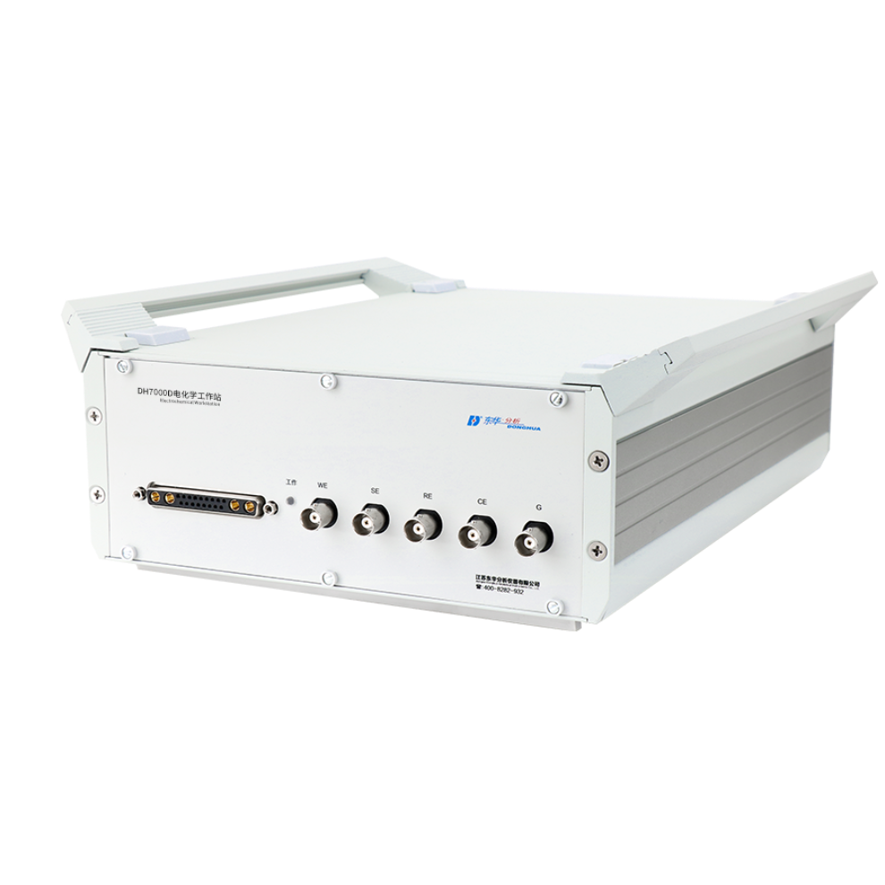

仪器名称: 电化学工作站
型号规格: DH7000D
描述: 电化学工作站是一种多功能电化学分析系统,能够准确控制电化学反应电位,并依据不同的方法,检测电流等信号参数的变化。其分析方法有多种,常用的分析方法有:循环伏安扫描、交流伏安扫描、电流滴定和电位滴定等。仪器通常主要由快速数字信号发生器、高速数据采集系统、电位电流信号滤波器、多级信号增益、IR降补偿电路以及恒电位仪、恒电流仪等部分组成。
相关标准: JJF 1910 电化学工作站校准规范
主要技术参数:
通道数单通道
输出电压范围±21V
施加/测量电位范围±10V
施加/测量电流范围±1A
施加电位精度0.1%×满量程读数±1mV
施加电位分辨率
±100mV(3μV)
±1V(30μV)
±10V(300μV)
测量电位精度满量程的0.1%±1mV
测量电位分辨率760nV
施加电流精度适读精度:±0.1%
施加电流分辨率1/30000*全量程
测量电流精度±0.1%读数±1pA
测量电流分辨率8fA(1nA量程)
电流档1nA~1A ,全自动量程
恒电位带宽2MHz
切换速度10V/μs
上升时间≤500ns
差分静电计带宽≥10MHz
输入阻抗≥1012Ω
漏电流≤1pA
iR补偿正反馈或动态iR补偿
阻抗频率范围10μHz~1MHz
阻抗振幅0.1mV~1V RMS
阻抗扫描方式线性或对数
电极连接方式二、三或四电极
通讯接口以太网
电压220V
