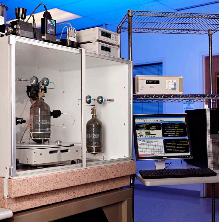

仪器名称: 气体称重法流量基准
型号规格: GFS2102
测量范围: 0.2 ~ 200 mg/s
技术指标: ±0.013%
描述: 提供真正的主要质量流量标准;为 molbloc 提供独立的计量支持
范围:在各种非腐蚀性、无毒气体中为 0.2 至 200 mg/s。
流量测量不确定度低至读数的 ±0.013%。
在最大出口压力 650 kPa 的绝压下运行。
可实现自动无人值守运行。
相关文档: 说明书
相关标准: /
GFS 通用技术规范
供电要求
天平100 至 240 V 交流,50 至 60 Hz,最大功率 27 W。功耗
LCM100 至 240 V 交流,50 至 60 Hz,最大功率 40 W。功耗
MFC-CB85 V 至 264 V 交流,50 至 60 Hz,最大功率 36 W。功耗
工作温度范围15 到 25°C
湿度范围5 到 70% RH(非凝结)
重量
花岗石表面(含支架)大约 320 kg (700 lb)
系统其余部分大约 70 kg (150 lb)
尺寸
花岗石表面(含支架)外围150 cm 高 x 90 cm 宽 x 60 cm 深 (58 in. x 36 in. x 24 in.)
LCM8 cm 高 x 22.5 cm 宽 x 20 cm 深 (3.1 in. x 8.9 in. x 7.9 in.)
MFC-CB8 cm 高 x 22.5 cm 宽 x 20 cm 深 (3.1 in. x 8.9 in. x 7.9 in.)
GFS-FS20 cm 高 x 41.4 cm 宽 x 20 cm 深 (7.9 in. x 16.3 in. x 7.9 in.)
支持的气体氮气 (N2)、空气、氩气 (Ar)、一氧化碳 (CO)、氦气 (He)、氧气 (O2)、二氧化碳 (CO2)、四氟化碳 (CF4)、乙烷 (C2H6)、乙烯 (C2H4)、三氟甲 (CHF3)、六氟乙烷 (C2F6)、氢气 (H2)、甲烷 (CH4)、一氧化二氮 (N2O)、六氟化硫 (SF6)、氙气 (Xe)
流量测量范围至少:
He、H2100 sccm 到 10 slm
所有其他气体10 sccm 到 10 slm
压力连接件
封壳的出口流量路径
1/8” Swagelok 管装置或等效装置,使用 1/4” Swagelok 管装置或等效装置的适配器
参考气体套筒压力极限20 MPa (3000 psi)
CE 认证证书提供,必须指定
