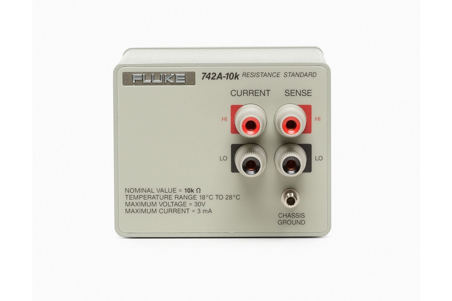

仪器名称: 标准电阻
型号规格: 742A
测量范围: 12 个值,从 1Ω 到 19 MΩ,按 x1 和 x1.9 序列
技术指标: ±4 ppm
描述: 用于现场电阻校准的高精度工作标准。
小巧、坚固且便于运输。
温度稳定性和六个月的稳定性可达 2.5 ppm。
温度范围:18°C 至 28°C。
旨在减少热冲击和机械冲击引起的电阻变化。
相关文档: 说明书
相关标准: JJG166 直流电阻器检定规程
主要技术指标
12 个值,从 1Ω 到 19 MΩ,按 x1 和 x1.9 序列一年技术指标:±4 ppm
工作温度18-28°C
存储温度 0-40°C
回差(迟滞)23°C-18°C-23°C 循环:可忽略不计的电阻偏移
23°C-28°C-23°C 循环:可忽略不计的电阻偏移
23°C-0°C-23°C 循环:< 2 ppm 电阻偏移
23°C-40°C-23°C 循环:< 2 ppm 电阻偏移
尺寸8.6 cm 高 x 10.5 cm 宽 x 12.7 cm 深(3.4 in 高 x 4.15 in 宽 x 5 in 深)
重量.68 kg 到 .91 kg(取决于具体型号)
