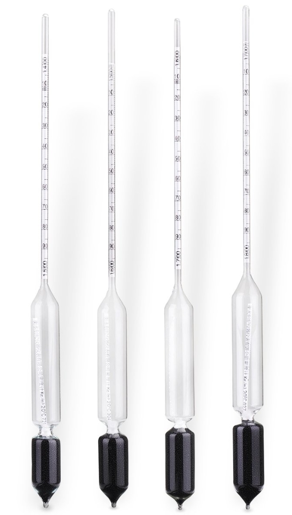

仪器名称: 液体密度计,比重计,波美计
相关标准: JJG 42 工作玻璃浮计
测量范围: 0.6~0.7/0.7~0.8/0.8-09/0.9-1.0/1.0-1.1/1.1-1.2/1.2-1.3/1.3-1.4/1.5-1.6/1.6-1.7/1.7~1.8/1.8-1.9/1.9-2.0/1.0-2.0/1.0-2.0/1.0-1.35/0-70/0-10/10-20
描述: 玻璃浮计是一种在液体中能垂直自由漂浮,由它浸没于液体中的深度来直接测量液体密度、相对密度或溶液浓度的仪器
玻璃浮计上部干管为顶端密封、直径均匀的细长圆管,管内紧贴有按密度、相对密度或浓度标记的标尺。躯体是底部呈圆锥形或半球形(以避免附着气泡)的空心圆柱体,其下部是用玻璃隔板或其他结构制成的压载室,内部填满了小铅丸或其他适合填充物作压载物。
玻璃浮计测量的基本原理是阿基米德定律,即当玻璃浮计在液体中平衡时,它所排开的液体重量等于玻璃浮计本身的重量。这样由其浸没于液体中的深度,即可由标尺刻度直接得到液体密度、相对密度或是浓度。
