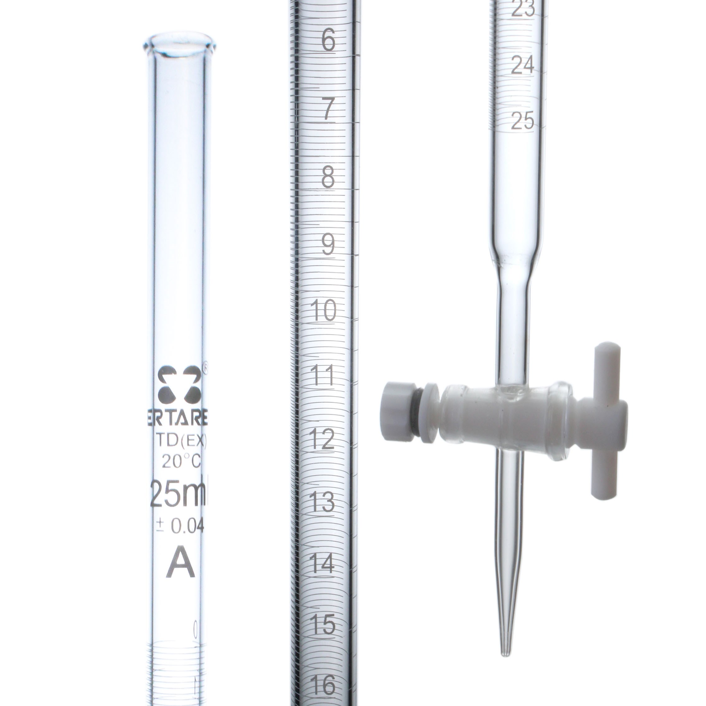

仪器名称: 具塞滴定管,无塞滴定管,三通活塞滴定管,自动定零位滴定管,夹式滴定管
描述: 滴定管的主要部分管身是由内径均匀并具有精确刻度的玻璃管制成,下端连接控制液体流出速度的玻璃旋塞或含有玻璃珠的乳胶管,底端再连接一个尖嘴玻璃管。下端为玻璃旋塞的滴定管称为酸式滴定管,常用于测量滴出的非强碱性稀溶液的体积,不宜盛装碱性溶液,因为久放碱性溶液能腐蚀玻璃,导致旋塞无法转动。
下端为含有玻璃珠的乳胶管的滴定管称为碱式滴定管,常用于测量非氧化性稀溶液的体积,主要是测量碱性稀溶液的体积,具有氧化性和侵蚀乳胶管的酸类不能使用碱式滴定管。
