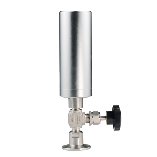

仪器名称: 真空氦漏孔
描述: 真空氦漏孔(以下简称为漏孔)是一种在特定条件下提供恒定、已知氦气流量的元件,用来校准氨质谱检漏仪的灵敏度。按照其结构,主要可以分为两类,一类是通道漏孔,即泄漏元件为真实小孔,包括毛细管型,小孔型、金属压扁型等;另一类是渗透漏孔,主要是用石英玻璃作为渗透元件。
相关标准: JJF 1833 真空氦漏孔校准规范
