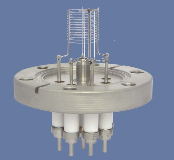

仪器名称: 电离真空计
描述: 电离真空计是基于在一定条件下待测气体的密度与气体电离产生的离子流成正比关系的原理制作的真空测量仪器。
电离真空计通常由规管和显示仪表组成。
规管按照电离电子源的不同可以分为发射阴极型规管和交叉场型规管。气体分子被电离所生成的正离子数与气体分子数密度成正比:当温度不变时,气体分子被电离所生成的正离子数与气体压力成正比。
电离真空计规管的计量特性与气体种类有关。实际校准工作中通常以氮气为校准气体。
相关标准: JJF 1062 电离真空计校准规范
