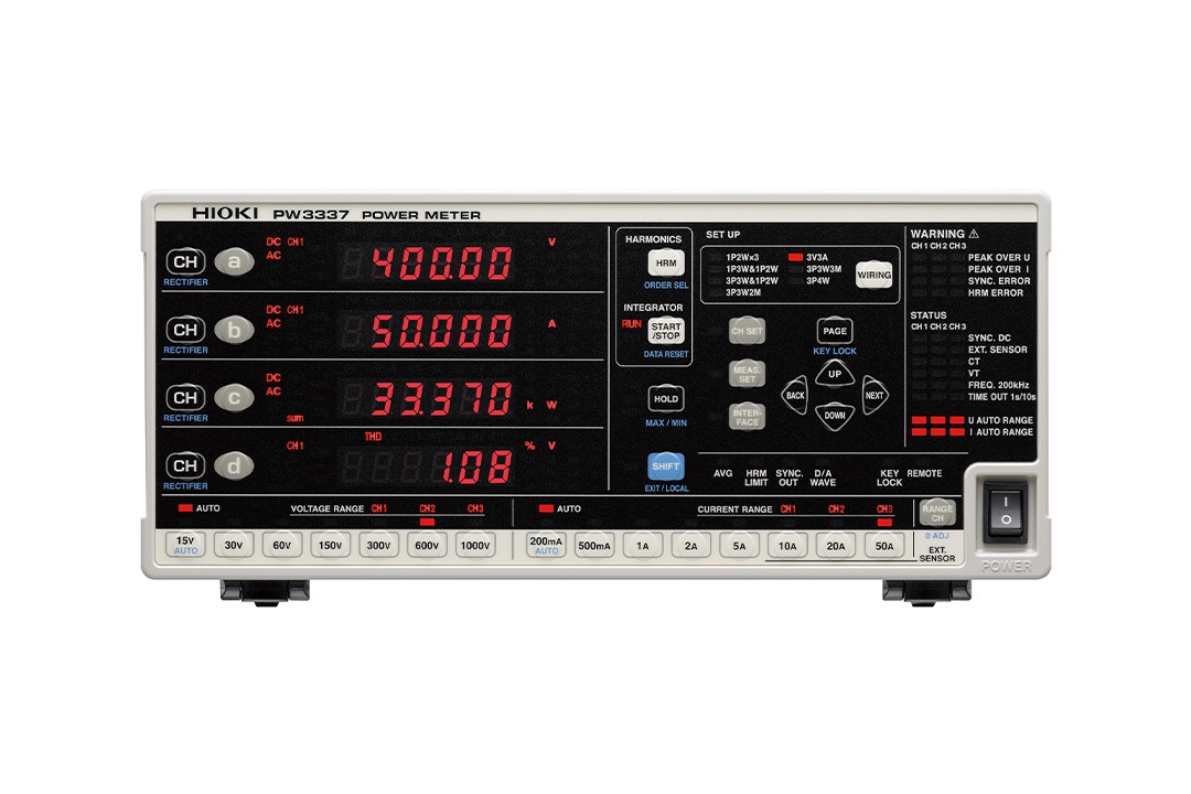

仪器名称: 功率计
描述: ● 支持3ch输入,DC、可测单相2线~三相4线
● 使用2台同步+免费PC应用软件则可以作为6ch的功率计来使用(仅限PW3337s)
● 用于马达、变频器、功率调节器、电源等的开发和生产
● 高基本精度:±0.15%
● 宽频带:DC,0.1Hz~100kHz
● 直接输入方式下最大可测65A的大电流
● 标配谐波测量:符合IEC61000-4-7
● 变压器/马达的无负载试验中,即便是低功率因数也能实现高精度测量
● 支持最大AC 5000A输入,带外部电流传感器输入端口
● 最多可同时控制8台仪器
相关标准: JJG780 交流数字功率表检定规程
JJG(粤)055 直流数字功率表检定规程
JJF(陕)116 直流数字功率表校准规范
JJF(电子) 30807 谐波测试仪校准规范
测量线路
单相2线、单相3线、三相3线、三相4线(每个接线均可设置电压/电流量程)
测量项目
电压、电流、有功功率、视在功率、无功功率、功率因数、相位角、频率、效率、电流累积、有功功率累积、累积时间、电压波形峰值、电流波形峰值、电压波峰因数、电流波峰因数、时间平均电流、时间平均有效功率、电压纹波率、电流纹波率
谐波相关项目
同步频率范围:10Hz~640Hz,分析次数:最多50次
谐波电压有效值,谐波电流有效值,谐波有功功率,总谐波电压畸变率,总谐波电流畸变率,基波电压,基波电流,基波有功功率,基波视在功率,基波无功功率,基波功率因数(位移功率因数),基波电压电流相位差,通道间电压基波相位差,通道间电流基波相位差,谐波电压含有率,谐波电流含有率,谐波有功功率含有率 (仅限通过专用软件获取数据:谐波电压相位角,谐波电流相位角、谐波电压电流相位差)
测量量程*1
[电压] AC/DC 0.15V~1000V
[电流] AC/DC 2 mA~65A AC/DC电流传感器使用:AC/DC 4 A~2000 A (CT6877A、代表精度 ±0.348%)
AC电流传感器使用:AC 10 A~5000 A (CT9667-01、代表精度 ±2.6%)
*1:使用电流传感器时,最小最大电流值和精度根据其规格而定
累积测量
(累积:10000小时以下)
[电流] 6位显示 (0.00000 mAh~,极性分类和综合值)
[有功功率] 6位显示 (0.00000 mWh~, 极性分类和综合值)
输入电阻 (50/60 Hz)
电压:2 MΩ,电流:1 mΩ以下 (直接输入)
基本精度
(有功功率)
±0.1% rdg. ±0.1% f.s. (DC)
±0.1% rdg. ±0.05% f.s. (45 Hz ~ 66 Hz, 输入< 50% f.s.时)
±0.15% rdg. (45 Hz ~ 66 Hz, 50% f.s. ≤ 输入时)
显示更新率
约5次/s~20s (根据平均次数的设置而变化)
频率特性
DC,0.1Hz~100kHz
D/A输出
仅限-02/-03
16ch (从下面选择输出项目),电平输出DC ±2 V,波形输出1 V f.s. 电平输出/波形输出(电压/电流/有功功率),电平输出(视在功率/无功功率/功率因数等),高速有功功率电平输出
功能
[整流方式切换] AC+DC, AC+DC Umn, AC, DC, FND
自动量程,平均值,VT·CT设置,同步控制,MAX/MIN等
接口
标配RS-232C/LAN,支持GP-IB(仅限-01、-03)
电源
AC 100 V~240 V, 50/60 Hz, 40 VA
体积及重量
305W × 132H × 256D mm, 5.6 kg
