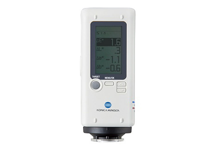

仪器名称: 色差计
型号规格: CR-10 Plus
描述: 测色色差计用于测量非荧光物体表面色及色差。
测色色差计(包括色度计,以下同)由照明系统、探测系统及数据处理系统三大部分组成,其输出结果(或经必要的数学处理)为三刺激值 X,Y,Z(或X10,Y10,Z10)。经计算得出色品坐标z,y或色差。
相关文档: 说明书
相关标准: JJG 59 测色色差计
型号
CR-10 Plus
照明/受光系统
8/d(8°照明/漫射受光方式:含镜面反射光)
(符合 DIN5033 Teil7、JIS Z 8722 条件d、ISO7724/1、CIE No.15、ASTM E 1164)
受光元件
硅光敏元件(6个)
测量范围
L*:1~100
测量光源
脉冲氙灯
测量时间
约 1 秒
可测量次数
使用碱性电池且以 10 秒间隔测量时,可测约 2,000 次
测量口径
约φ8 mm、φ5 mm(另售)
(※选配遮罩符合 CIE No.15,DIN5033 Teil7 不适用)
重复性
标准偏差 ΔE*ab 0.1 以内
(条件:以 10 秒间隔测量白色校正板 30 次)
所支持语言
中文、英文、日文
端口
USB2.0
观察条件
10°观察角
观察光源
D65
显示内容
色差值、平均值(~10 次)、合格判定
色差公式
Δ(L*a*b*)、Δ(L*C*H*)、ΔE*ab (CIE1976)
数据储存量
标准色数据 + 测量数据合计最多1,000 个
合格判定项目
Δ E*ab、Δ(L*a*b*)、Δ(L*C*H*)
操作温湿度范围
0~40°C;相对湿度:85% 以下(温度为 35°C 时/无凝露)
存储温湿度范围
-20~40°C;相对湿度:85% 以下(温度为 35°C 时/无凝露)
电源
4节5号镍氢充电电池、USB 总线电源或AC适配器(另售)
尺寸
66mm(宽)× 158mm(高)× 85mm(长)
重量
420g(不含电池)
