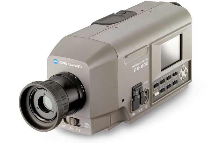

仪器名称: 色彩亮度计
型号规格: CS-200
描述: 亮度计是测量光亮度的仪器,其中彩色亮度计还具有测量目标色度的功能。亮度计广泛应用于显示屏、电光源、照明工程、交通运输。航空航天、电影电视等领域。亮度计按取景光路类型可分为成像式亮度计和遮光式亮度计,其中成像式亮度计又包括瞄点式和图像式;按采样方式可分为光谱分光式亮度计和滤光片光电积分式亮度计;测量功能中具备测色功能的亮度计称为彩色亮度计。
亮度计的工作原理是通过一组确定仪器取景和测量视场角的光学系统获取规定视场目标的光信号,经由人眼视觉修正的光电探测器结合光电转换电路测量视场目标的亮度值。如果在结构内集成了色度修正滤光片或分光元件还可实现视场目标色度或光谱的测量。
各种类型的光源都可使用CS-200进行测量,例如信号灯、红绿灯、机场照明、灯、LED、显像管、LCD、PDP等几乎所有发光的物体。由于信息科技业务的发展促使市场对多样化媒体的需求渐渐增加,加之数字广播全面服务的展开,以等离子显示屏和LCD为中心的各种显示设备的研发工作已加快步伐。LED技术的创新已经为LED产品的开发带来重大突破,包括红绿灯、反射LCD的背光及大尺寸户外显示屏幕等。
相关标准: JJG 21 亮度计
型号
CS-200
测量范围
0.01 - 200,000 cd/m2(测量角度1°)
0.01 - 5,000,000 cd/m2(测量角度0.2°)
0.01 - 20,000,000 cd/m2(测量角度0.1°)
确度
(测量角度为1°) #1
(标准光源A)
Lv±2% ±1digit
Lv±2% ±1digit
Lv±2% ±1digit
Lv±0.02 cd/m2 ±1digit
滤色镜 (R, G, B)
xy ±0.003
xy ±0.002
xy ±0.004
xy ±0.007
xy ±0.006
10 cd/m2以上
150 cd/m2
1-10 cd/m2
0.5-1 cd/m2
0.01-0.5 cd/m2
5000 cd/m2
重复性
(测量角度为1°) #2
(标准光源A)
Lv±0.1 % +1digit
Lv±0.5 % +1digit
Lv±0.5 % +1digit
Lv±0.5 % +1digit
Lv±0.01 cd/m2 +1digit
xy 0.0004
xy 0.0005
xy 0.001
xy 0.002
(2δ/Auto)
(2δ/Auto)
(2δ/Auto)
(2δ/Auto)
(2δ/Auto)
8 cd/m2以上
4-8 cd/m2
2-4 cd/m2
1-2 cd/m2
0.01-1 cd/m2
测量时间
在1秒和60秒间自动设置(自动);自动设置为1秒或3秒(有限自动)
0.5秒/次(超快) 1秒/次(快速)
3秒/次(慢速) 12秒/次(超慢)
测量方式
分光模式,光栅+线性光电二极管阵列
测量角度
1°、0.2°、0.1°(可切换)
最小测量区域
0.5 mm
0.1 mm(特写镜头)
最小距离
296 mm(标准)
标准观察者角度
2°、10°
测量模式
Lv x y、Lv u' v'、Lv TΔuv、XYZ、特征波长
测量同步设置范围
垂直同步频率:40.00~200.00Hz
接口
USB 1.1
其他
电源适配器
电池使用寿命
大约3小时(持续测量/快速模式/AA型碱性电池)
尺寸
约95 mm (W) × 127 mm (H) × 334 mm (L)
重量
1.8 kg(不含电池)
使用温度/湿度范围
0~40°C,相对湿度85%以下(35°C)、无凝露
保管温度/湿度范围
0~45°C,相对湿度85%以下(35°C)、无凝露
#1 23°C±2C Lv = 0.01-10 cd/m2,慢速模式,30次测量的平均值
Lv = 10 cd/m2及以上,慢速模式,10次测量的平均值#2测量角度为0.2°时,接收到的光量大约为1°时的1/25。
因此,相同重复性针对的辉度比1°时低25倍。
测量角度为0.1°时,接收到的光量大约为1°时的1/100。
因此,相同重复性针对的辉度比1°时低100倍。
*规格如有变更,恕不另行通知。
