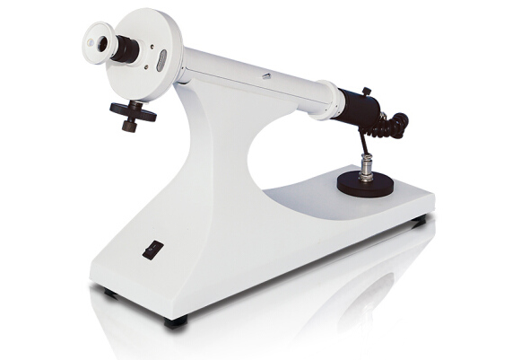

仪器名称: 目视旋光仪
型号规格: WXG-4
描述: 工作原理是:由光源、聚光镜、光、滤光片等产生单色光的平行光束,经这起偏器把自然光变为偏振光,再通过测试管、检偏器射到目镜(目视仪器)或光电探测器(自动仪器)。当仪器在光学零点时,起偏器与检偏器的振动面相互垂直,基本不透光,目镜视场为暗视场或光电探测器输出信号最小。当测试管中放入具有旋光特性物质后,具有旋光特性物质使偏振光旋转一定角度。使入射光与检偏器振动面不相垂直,因而产生一定强度的透射光,目镜视场为亮视场或光电探测器输出信号变大,再通过人工或同服电机转动与刻度盘相连的检偏器(或起偏器、石英楔),重新达到基本不透光的光学平衡点,从而可读出或仪器显示出旋光度或糖度示值。
相关标准: JJG 536 旋光仪及旋光糖量计
仪器型号
WXG-4 (钠光灯)
测量模式
旋光度
仪器光源
WXG-4:钠光灯
工作波长
589nm (钠D 光谱)
测量范围
±180°
度盘格值
度盘游标读数值
0.05°
放大镜放大倍数
试管长度
100mm/200mm普通型
电源
220V±22V , 50Hz±1Hz
仪器尺寸
435mm×135mm×320mm
仪器净重
钠灯/5kg
