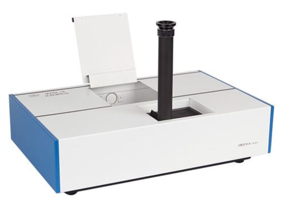

仪器名称: 罗维朋比色计,比较测色仪
型号规格: WSL-2
描述: WSL-2比较测色仪(罗维朋比色计)是一种目视颜色测量仪器,它采用了国际公认的专用色标一一罗维朋色标度来测量各种液体、胶体、固体和粉末样品的色度。该仪器具有结构简单,操作便利的特点,常用于油脂、油漆、塑料、果酱、纺织品、粮食等不同物质的颜色测量。
罗维朋色标度是一种特殊的色度单位,它是一种非常简单的数字颜色语言。因此它能够简单、直观地测量各种颜色,极易掌握。罗维朋测色仪在国际上已为众多的国家所接受,应用日趋广泛。
相关标准: JJG 758 罗维朋比色计检定规程
仪器型号
WSL-2
测量范围
红色         R 0.1 一R79.9     罗维朋单位
黄色         Y 0.1 一Y79.9      罗维朋单位
兰色         B 0.1 一B49.9      罗维朋单位
中性灰色     N 0.1 一N3.9      罗维朋单位
最小示值
0.1  罗维朋单位
白板漫反射率
> 80%
放大镜倍率
1.9×
比色皿尺寸
10mm×20mm×40mm
25.4mm×20mm×40mm
133.4mm×20mm×40mm
电源
220V±22V ,50Hz±1Hz, 50W
仪器尺寸
主机   500mm×320mm×130mm
观察筒  φ30mm×215mm
仪器净重
8kg
