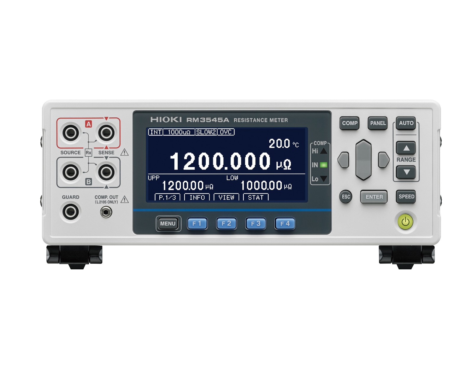

仪器名称: 电阻计
型号规格: RM3545A
生产厂家: hioki
描述: ● 在开发电池、电机、电子零件等研发过程中精确测量低电阻值
● 最小测量量程: 1000 μΩ,最小测量量程精度: 0.045%,最小分辨率: 1 nΩ,最大测量电流: 1 A
● 通过将其集成到生产线中,可以实现与开发时相同的测量精度
● 最多 132 个通道(4端子法)(与扫描模块机架 SW1002 组合使用时)
● 最多支持 20 个通道(4端子法)(安装两个 Z3003 多路转换器单元时。仅限 RM3545A-2)
● 在低电阻测试量程内,测量速度最快21 ms (*1)
相关标准: JJG 837 直流低电阻表
测量量程(13档量程)
[量程, 最大显示, 分辨率, 测量电流]
1000 μΩ: 1200.000 μΩ, 1 nΩ, 1 A
10 mΩ: 12.000 00 mΩ, 10 nΩ, 1 A
100 mΩ: 120.000 0 mΩ, 100 nΩ, 1 A
1000 mΩ: 1200.000 mΩ, 1 μΩ, 100 mA
10 Ω: 12.000 00 Ω, 10 μΩ, 10 mA
100 Ω: 120.000 0 Ω, 100 μΩ, 10 mA
1000 Ω: 1200.000 Ω, 1 mΩ, 1 mA
10 kΩ: 12.000 00 kΩ, 10 mΩ, 1 mA
100 kΩ: 120.000 0 kΩ, 100 mΩ, 100 μA
1000 kΩ: 1200.000 kΩ, 1 Ω, 10 μA
10 MΩ 12.000 00 MΩ, 10 Ω, 1 μA
100 MΩ(100 MΩ量程高精度模式): 120.000 0 MΩ, 100 Ω, 100 nA
1000 MΩ: 1200.0 MΩ, 100 kΩ, 1 μA 以下
代表精度
※ High模式, OVC功能 ON, SLOW2, 无调零
1000 μΩ量程: ±0.045% rdg ±0.010 % f.s.
10 mΩ量程: ±0.045% rdg ±0.001 % f.s.
100 mΩ量程: ±0.045% rdg ±0.001 % f.s.
1000 mΩ量程: ±0.012% rdg ±0.001 % f.s.
1000 Ω量程: ±0.006% rdg ±0.001 % f.s.
测量电流
High模式: 1000μΩ(1 A)〜1000 MΩ(1 μA以下)
Low模式: 100 mΩ(100 mA)〜100 Ω(1 mA)
低功率模式(LP): 将测量电流及开路电压控制在20 mV的低功率测量
LP1000 mΩ(1 mA)~LP1000 Ω(5 μA)
测量速度
FAST, MEDIUM, SLOW1, SLOW2
回路电阻允许值
※参考值
SOURCE B和SOURCE A之间的回路电阻(测量对象以外)
100 mΩ 以下(PR 模式 OFF)的量程: 2.6 Ω
100 mΩ 以下(PR 模式 ON)的量程: 3.5 Ω
1000 mΩ量程: 15 Ω
10 Ω量程: 150 Ω
100 Ω量程: 100 Ω
10 kΩ量程: 500 Ω
100 kΩ 以上的量程: 1 kΩ
最大开路端子电压
1000 Ω以下的量程: 8.0 V
10 kΩ以上的量程:20 V
温度测量
热敏电阻传感器( Z2001[附件] ):-10.0℃~99.9℃
模拟输入(红外测温仪等):DC 0 V~2.0 V
内置多路转换器(内置选件,仅限RM3545A-2 )
多路转换器单元Z3003
可搭载数量:最多2个单元
最大通道数: 20通道( 4线式)、42通道( 2线式)
切换时间: 30 msec
外置多路转换器(外置选件)
扫描模块机架
最大通道数( SW1001 ):33通道(4线式)
最大通道数( SW1002 ):132通道(4线式)
切换时间: 11 msec
接口
LAN(TCP/IP、10BASE-T/100BASE-TX )、RS-232C (最高115200 bps,兼打印机I/F )、USB、EXT I/O(D-sub 37 pin)、模拟输出(D/A输出电压范围,DC 0 V 〜 1.5 V)
功能
接触检查、调零(各量程±50%of full scale以内) *1、无调零精度保证、OVC功能、接触改善功能(最大施加电压5 V、最大电流10 mA )、低功率模式(最大开路电压20 mV ) ,温度测量功能、温度补偿( TC )功能、温度换算(δt )功能、统计运算功能、延迟功能、平均功能、设置保存(面板保存)、数据存储功能、命令监视功能(显示命令和查询的发送接收状况)、支持LabVIEW®驱动*2
*1: 100 MΩ以上不可调零(强制关闭)
*2: LabVIEW驱动程序是National Instruments公司的商标和注册商标
电源
额定电源电压:AC 100 V~240 V
额定电源频率:50 Hz / 60 Hz
最大额定功率:40 VA
通常功耗(参考值)
16 W (测量电流1 A, LCD灯亮)
体积及重量
RM3545A-1: 约215W × 80H × 306.5D mm (不含突起物), 约2.7 kg
RM3545A-2: 约215W × 80H × 306.5D mm (不含突起物), 约3.4 kg
附件
电源线 x 1、温度传感器Z2001 ×1、、EXT I/O 用公接头 x 1、EXT I/O用连接器盖 x 1、备用保险丝( F1.6AH 250 V ) x 1、启动指南 x 1、使用注意事项 x 1
