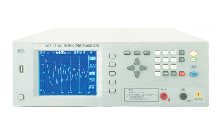

仪器名称: 匝间绝缘测试仪,脉冲式线圈匝间测试仪
型号规格: YG211S-10
生产厂家: 上海沪光电子控制设备厂
描述: 绕组匝间试验仪是测试绕组(或线圈)匝间绝缘性能的仪器。其基本原理为:将具有规定峰值和波前时间的冲击电压波形交替(或同时)施加于同一设计的被测试绕组和基准绕组(或线圈)上,利用冲击电压在两者中引起的衰减振荡波形的差异,来检测绕组(或线圈)绝缘是否良好。目前比较先进的匝间测试仪器可以预先存储基准绕组的试验波形,在测试过程中直接调出与被测试绕组的试验波形进行比较,这种情况下,仅需将冲击电压施加于被测试绕组。
绕组匝间试验仪分为两组交替输出型试验仪和单输出记忆型试验仪。
相关标准: JJF 1691 绕组匝间绝缘冲击电压试验仪校准规范
