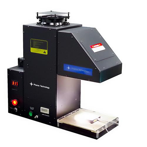

仪器名称: 太阳模拟器
技术指标: 5.1 太阳模拟器光谱辐照度:光谱匹配度,即与 AM0 或者 AM1.5G 标准光谱辐照度对比,偏离范围在[0.75,1.25],则为A级;[0.6,0.75)或者(1.25,1.4],则为B级;[0.4,0.6)或者(1.4,2.0,则为C级。5.2 太阳模拟器辐照度不均匀度:小于或等于2%,则为A级;(2%,5%]为B级:(5%,10%]为C级。
5.3 太阳模拟器辐照度不稳定度:
a)短期不稳定度:小于或等于0.5%,则为A级;(0.5%,2%]为B级;(2%,10%]为C级。
b)长期不稳定度:小于或等于2%,则为A级;(2%,5%]为B级;(5%,10%]为C级。
描述: 太阳模拟器是模拟自然太阳光谱和辐照度的一种光源设备,通常由光源和电源、光衡学部件和滤光片、以及控制操作系统组成,如图1所示。依据IEC 60904-9:2007,量太阳模拟器优劣的技术指标主要包括三个方面:光谱匹配特性(与AMO或 AM1.5G太阳光谱辐照度分布作比较),辐照度不均度和辐照度不稳定度。
相关标准: JJF 1615 太阳模拟器校准规范
