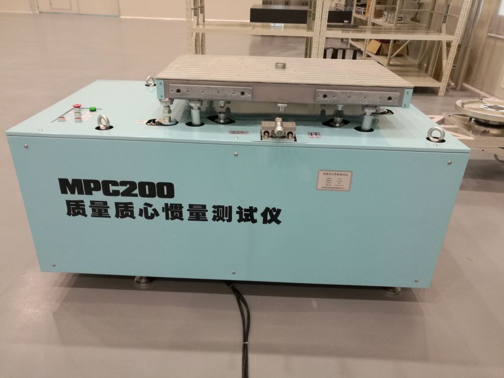

仪器名称: 质心测量仪
型号规格: MPC200型
测量范围: (20~200)kg
技术指标: 质量误差不大于±100g
质心误差不大于±0.3mm
描述: 多点称重法质心测量仪是采用三个或三个以上不共线的称重传感器为主体构建的测量仪器,主要用于测量被测对象质量和质心在测量仪器定义平面坐标系下的投影。主要由称重传感器、测量平台、坐标系和称重显示仪表等几部分组成。
相关标准: JJF 2030 多点称重法质心测量仪校准规范
