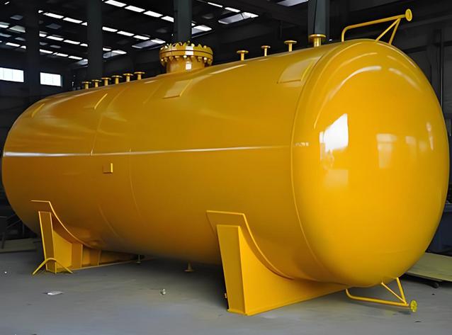

仪器名称: 卧式金属罐容量
英文名称: Horizontal Metal Tank Capacity
描述: 卧式罐是水平安装的圆筒形金属罐,由筒体和封头(顶板)、计量口、计量管、人孔、进出管线及其他附件组成。
卧式罐容量测量分为容量比较法和几何测量法。
容量比较法是通过使用自动或手动标准金属量器装置,向卧式罐内注入一定体积的检定介质,并测量注入卧式罐前、后检定介质的温度,以及注入卧式罐后罐内液体的液位高度(空高或实高),通过计算得到卧式的容量表。
几何测量法是通过采用光电内测距法,或者手动法测量卧式罐的几何尺寸,通过计算得到卧式罐的容量表。采用光电内测距法及自动水平横断面扫描测量各规定高度内水平横截面面积的方法,称为光电几何测量法;采用手动法测量卧式罐的圈板直径、圈板长度、罐总长、圈板厚度、封头高度、过渡曲线体半径、检尺点内竖直径、倾斜角度等数据,称为手动几何测量法。
相关标准: JJG 266 卧式金属罐容量
