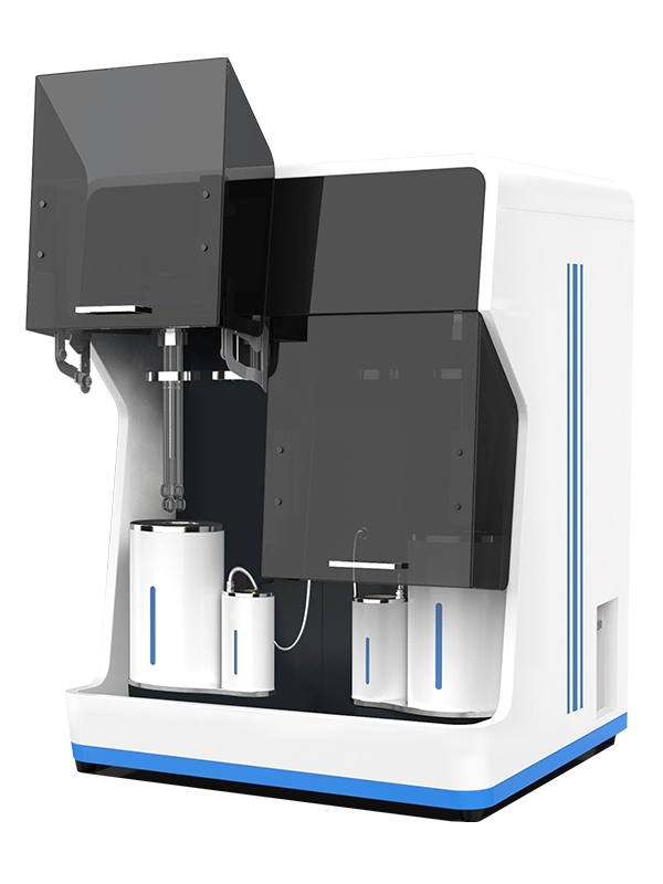

仪器名称: 比表面积及孔隙度分析仪,比表面积及孔径(分布)分析仪
描述: 物理吸附仪,也称比表面积及孔隙度分析仪、比表面积及孔径(分布)分析仪,用于分析测量分散的或多孔的固体材料的比表面积和孔隙度。物理吸附仪基于惰性气体物理吸附原理进行分析测量:将一定量的吸附气体(惰性气体氮气、氩气或氪气等)引人处于恒定吸附温度(液氮温度 77.35 K、液氩温度88.27K等)下的且盛有经脱气处理试样的样品管中,通过分析测量不同平衡吸附压力下试样的气体吸附量或脱附量,得到试样的气体吸附量或脱附量与吸附气体相应的平衡吸附压力(以相对压力表示)之间的关系曲线(即吸附脱附等温线),根据理论或数学模型计算得到试样的比表面积和孔隙度(包括总孔容、平均孔径、最可几孔径和孔径分布等)。根据惰性气体物理吸附测量方法、程序等的不同,仪器可分为(静态或流动)容量法、重量法和载气法(也称气相色谱法)3种类型。物理吸附仪主要由样品脱气单元、供气与气路控制单元、真空单元、压力控制和测量单元、温度控制与测量单元、电路控制与数据采集单元等部分组成,其中脱气单元既可与仪器集成在一起,也可是独立的单元。
相关标准: JJF 2135 物理吸附仪校准规范
