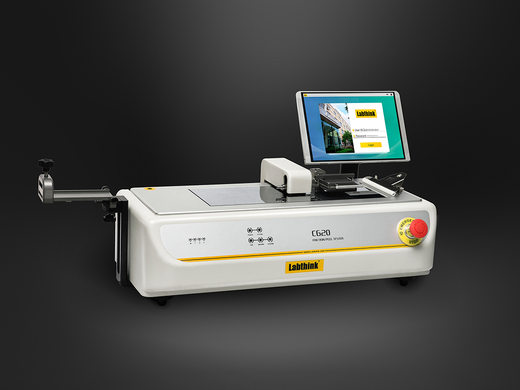

仪器名称: 摩擦系数测定仪
技术指标: 1滑块质量相对误差不超过±1%。
2动摩擦系数相对示值误差不超过±2%。
描述: 测定仪的测量原理(平面法):两试验表面在一定的接触压力下,平面接触放在一起,记录使两表面相对移动所需的摩擦力,摩擦力与法向力之比即为摩擦系数。
主要组成部分:滑块、平板、基座、传动链条、测力传感器、测力弹簧、驱动机构、数据处理模块等组成。
测定仪主要用于测量塑料薄膜和薄片、橡胶、纸板、纸张、编织袋、织物、通信电缆光缆用技术材料复合带、传送带、木材、涂层、刹车片、雨刷、鞋材、轮胎等材料滑动时的静摩擦系数和动摩擦系数。
相关标准: JJF(浙) 1208 摩擦系数测定仪校准规范
