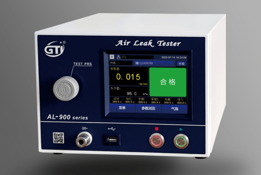

仪器名称: 差压式气密检漏仪
描述: 差压式气密检漏仪(以下简称检漏仪)是基于压力敏感元件检测被测物和基准物之间压力差来确定被测物泄漏率的仪器或装置。检漏仪工作过程主要包含充气、平衡、检测、排气等几个阶段,每个阶段的工作时间可以根据实际情况设置。检漏仪工作用介质主要包括空气、氮气等气体。
在充气阶段,检漏仪向基准物和被测件两端同时充人相同压力的气体,在平衡和检测阶段,检漏仪关闭加压阀,基准端和被测端隔断。如果被测件有泄漏,加在基准物和被测件之间的差压传感器能检测到基准物与被测件之间的压差,最终显示差压信号或通过一定的数学模型计算出泄漏率,并进行显示。
相关标准: JJF 1986 差压式气密检漏仪校准规范
