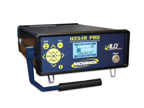

仪器名称: 卤素检漏仪
技术指标: 数值型检漏仪的漏率示值的最大允许误差为±20%;
检漏仪的示值重复性不大于5%;
检漏仪的报警响应时间不大于5s。
描述: 卤素检漏仪(以下简称检漏仪)主要用于化工、制冷、电器制造等行业对充有卤素气体的密封系统进行泄漏检测。
检漏仪按读数类型分为数值型和无数值型两类。数值型检漏仪由吸枪、传感器、信号处理单元和显示单元等组成。其工作原理是卤素气体经吸枪进入传感器,传感器输出相应的电信号,由信号处理单元处理,并在显示单元上显示漏率值,且有漏率报警功能。无数值型检漏仪没有漏率值显示,仅有漏率报警功能。
相关标准: JJF 1964 卤素检漏仪校准规范
