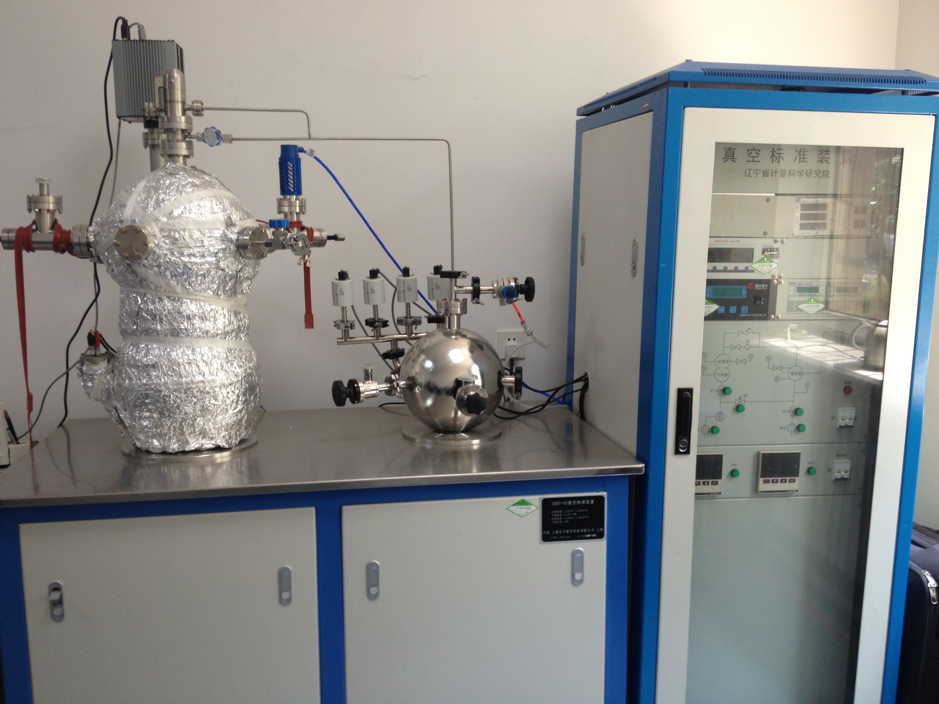

仪器名称: 膨胀法真空装置
型号规格: ZKBZ-02
描述: 该装置基于波义耳定律。当已知体积Vo的小传递室取已知压力po的气体,向已知大体积V被抽空的校准室内膨胀时,可在校准室内建立起标准压力力p,以此对在校准室上的被检真空计G进行检定。
相关标准: JJG 728 一等标准膨胀法真空装置
由薄膜真空计、电离真空计、真空发生装置组成。利用真空发生装置可方便、准确地实现不同的真空度,利用薄膜真空计、电离真空计可根据不同要求实现真空计校准。
测 量 范 围1.0×10-4Pa至1.0×105Pa
不 确 定 度Urel=(1.0~11)%,k=2
