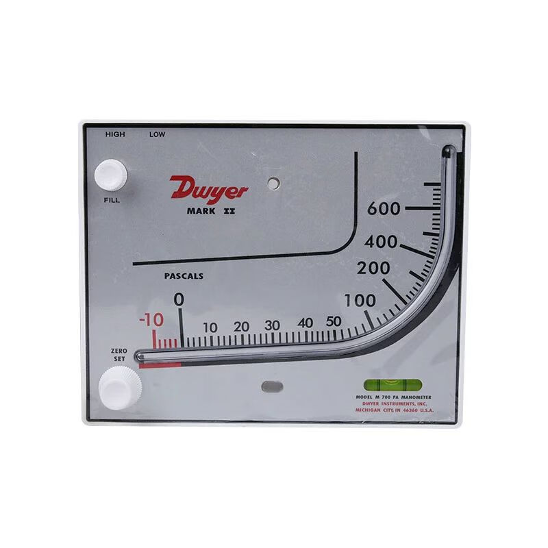

仪器名称: 红油差压计
型号规格: MARK II M-700PA
测量范围: (-10~700)Pa
技术指标: 3%
生产厂家: 德威尔(DWYER)
描述: 倾斜式微压计是基于流体静力学原理,利用液柱的高度差来测量压力的一种仪器倾斜式微压计主要用于表压和差压的测量。倾斜式微压计测量管的结构形式分为斜管式和曲管式两种。
斜管微压计的特点为测量管是与水平面成一定角度的斜管,能将较小的液柱高度差按一定比例放大,提高测量的分辨力。
曲管微压计的特点是测量管设计为倾斜-曲线-垂直式组合结构,能提高微小压力测量的分辨力。
相关标准: JJG 172 倾斜式微压计检定规程
斜管微压计的工作液体一般为密度是 810 kg/m3的乙醇(即其体积百分数为95%),曲管微压计的工作液体一般为密度是 826 kg/m3的煤油或混合油。或根据测量范围的不同,使用其他密度的液体作为工作介质的倾斜式微压计。
