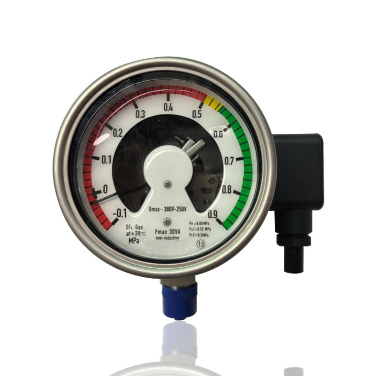

仪器名称: 压力式六氟化硫气体密度控制器
型号规格: SF6-Y100
测量范围: (-0.1~0.9)MPa
等级: 1.5级
描述: 仪表通过测量密闭设备内 SF6气体的压力来对 SF6气体密度进行监控。
仪表的工作原理和基本结构是在电接点压力表的基础上增加了温度补偿功能,其工作原理为内部弹簧管在压力作用下产生弹性变形,引起管端位移,通过传动机构进行放大,经温度补偿后,传递给指示装置,由指针在分度盘上指示出被测压力量值。当压力下降至报警压力或闭锁压力时,仪表通过接点的通断发出报警或闭锁信号。带有超压报警功能的仪表,当压力超过超压报警压力时,仪表通过接点的通断发出报警或控制信号。
相关标准: JJG 1073 压力式六氟化硫气体密度控制器
