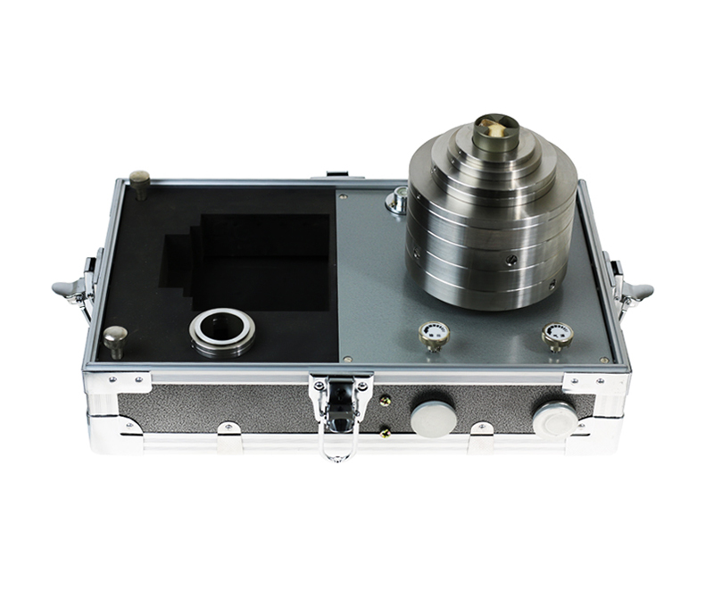

仪器名称: 浮球式压力计
描述: 浮球式压力计主要由浮球、喷嘴、砝码架、专用砝码、流量调节器、气体过滤器和底座等组成。
浮球式压力计是利用一枚精密的圆球置于圆筒形或圆锥形喷嘴口,砝码架和专用砝码作用于球体的顶端,气体通过流量调节器和过滤器喷向球体,喷嘴内的压力作用在球体下部使圆球在喷嘴内浮起。当气体作用在浮球上的力与浮球、砝码架和专用砝码的重力相平衡时,浮球式压力计就能输出一个稳定而准确的压力。
相关标准: JJG 942 浮球式压力计
