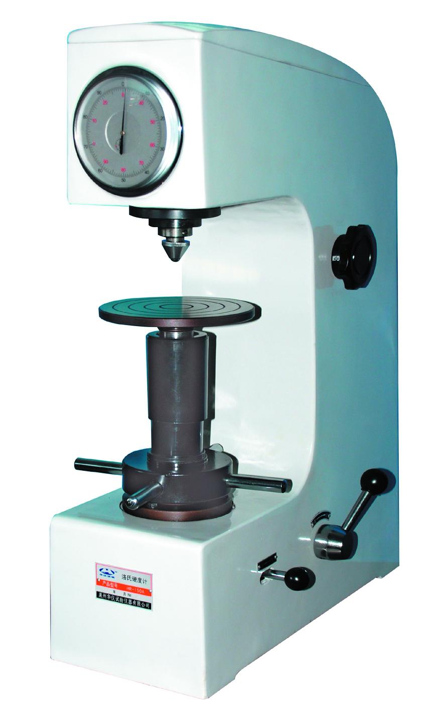

仪器名称: 塑料洛氏硬度计
英文名称: Plastic Rock Well Hardness Testing Machine
描述: 塑料洛氏硬度计(以下简称硬度计)通常适用于塑料、复合材料和各种摩擦材料的硬度测定。它的试验原理是在初试验力及总试验力先后作用下,将一定直径的钢球压头压人试样表面,卸除主试验力,测量保留初试验力时压痕深度残余增量e,e的测量单位为0.002 mm,塑料洛氏硬度计算公式为:HR=130-e
(E,L,M,R,P,S,V 标尺和α硬度)
相关标准: JJG 884 塑料洛氏硬度计
