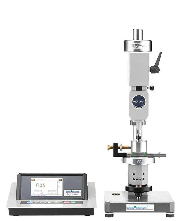

仪器名称: 微型橡胶国际硬度计
英文名称: Microhardness Testing Machine in International Rubber Hardness Degree
描述: 微型橡胶国际硬度计是根据橡胶国际硬度测量原理设计和制造的一种橡胶硬度测量仪器。即是以规定的初试验力和总试验力,使压针在规定的条件下先后压入材料,测得压入深度差值并利用附录1换算成橡胶国际硬度单位指示出来。其测量范围为30~85 IRHD,也可扩展到 30~95 IRHD。
微型橡胶国际硬度计实际上是常规型橡胶国际硬度计的一种缩型,其特点是试验力小,压针钢球直径小,适用于薄小样品、密封圈等的测量。
相关标准: JJG 898 微型橡胶国际硬度计
