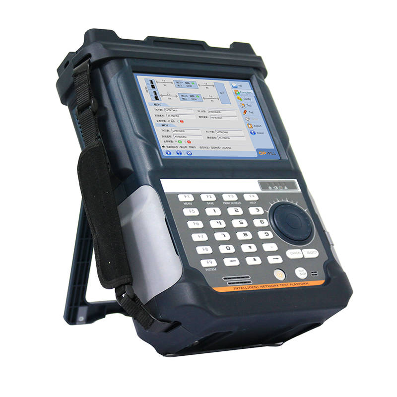

仪器名称: SDH/PDH传输分析仪
描述: 在我国的数字传输系统中,同步数字传输体制(synchronous digital hierarchy,SDH)和准同步数字传输体制(plesiochronous digital hierarchy,PDH),都有非常广
泛的应用。SDH/PDH 传输分析仪主要用于 SDH 传输系统及设备、PDH 传输系统及设备的传输损伤测试及性能分析。在设备研究制造、工程验收、系统维护中使用非常广泛。该类仪表主要用于误码测试、开销分析和相位抖动测试,同时也可进行电接口参数、光接口参数的测试。
SDH/PDH 传输分析仪,通常由四个部分构成,包括SDH/PDH 信号发生器SDH/PDH 信号接收器、抖动调制发生器、抖动检测器。
相关标准: JJF 1237 SDH/PDH传输分析仪校准规范
