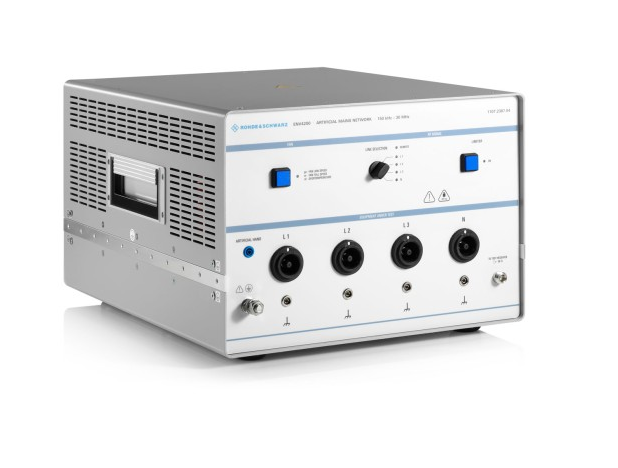

仪器名称: 人工电源网络
描述: 人工电源网络是电磁兼容无线电骚扰测量试验中使用的仪器,用于测量电源线与参考地之间以传导方式对外发射的骚扰电压,通常为非对称电压。人工电源网络在骚扰测量中的作用为:
1)在射频频率范围内向受试设备端子提供规定阻抗;
2)将受试设备发射的骚扰电压耦合至骚扰测量设备;
3)将试验电路与供电电源上的无用射频信号相隔离。
人工电源网络具有三个端口:连接供电电源的电源端、连接受试设备的受试设备端和连接骚扰测量设备的骚扰输出端。
