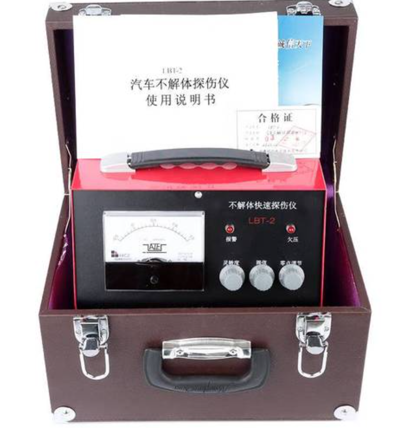

仪器名称: 机动车检测用涡流式金属探伤仪
技术指标: 零点漂移一般不超过 0.1 mm。
示值误差一般不超过±0.2 mm 或±20%。
重复性一般不超过 0.1 mm 或 15%。
描述: 机动车检测用涡流式金属探伤仪(有时也称为不解体金属探伤仪,以下简称金属探伤仪)是利用电磁感应原理对金属材料表面进行无损检测的仪器。通常主要由探头、电源、振荡器、检波器、放大器、显示器等组成。金属探伤仪探头的高频交变电流线圈,在探头接触被测物的表面时会产生交变的涡流,金属表面的缺陷会对这个涡流的特性产生影响,从而导致线圈的阻抗发生变化,金属探伤仪通过分析阻抗变化来计算缺陷深度。金属探伤仪通常具有缺陷深度检测、校准、调零及自动报警等功能,可对报警深度值进行设置,在达到报警深度值时能产生声音警示。金属探伤仪主要用于机动车检验机构对车辆识别代号打刻区域有无挖补、重新焊接及粘贴等痕迹的检测。
