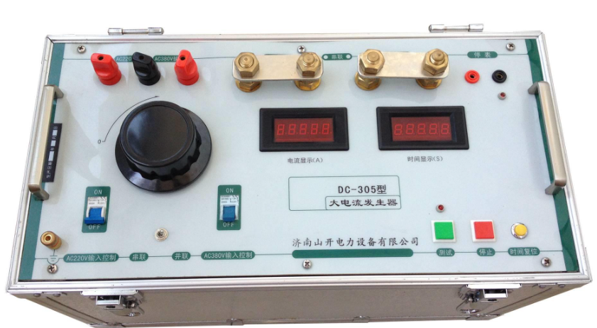

仪器名称: 大电流发生器
型号规格: DC-305
测量范围: DC电流:0.1A 至 2000A;AC电流:0.1A 至 10000A;分辨率‌:毫安级(最低1mA,需配套高精度探头;分辨率‌:毫安级(最低1mA,需配套高精度探头)1; ‌准确度‌: 通用设备:误差≤±5%4; 高等级标准源:最大允许误差±0.001%
等级: 0.01级,准确度±0.1%
技术指标: 1.输入特性:电压范围:典型输入为AC220V150Hz1,部分宽压机型支持AC85-305V(适应电压波动或海外工业标准)。耐压能力:绝缘耐压≥1800VAC/1min,绝缘等级B级。
2.输出特性电流输出:连续可调,真有效值输出,精度≤0.5%12;典型输出范围0-15000A(视型号而定)
输出电压:≥6V(开口电压)1;部分三相机型线电压10V;波形质量:标准正弦波,失真度THD≤1%。稳定度:电流稳定度≤0.2%
3.控制与测量:支持时间测量:动作时间记录范围0.001-9999.999秒,精度0.001秒(选配)1;。集成触点检测功能(常开/常闭自动判别)。
描述: 大电流发生器是能够输出交流大电流,用于对各种开关、电流互感器等电器设备做电流负载试验及温升试验的装置。
相关标准: JJF(机械)1037 大电流发生器校准规范
