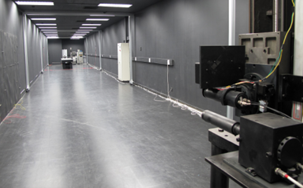

仪器名称: 材料逆反射标准装置
描述: 逆反射测量标准装置是用来在实验室测量逆反射标准器、为其赋予逆反射量值的种光学设备。
逆反射测量标准装置可采用直接照度法、直接发光强度法或直接亮度法测量逆反射标准器。直接照度法通过直接测量逆反射标准器的有效照射面轴向照度和反射照度得到逆反射标准器的逆反射量值,直接发光强度法通过直接测量逆反射标准器的有效照射面轴向照度和发光强度得到逆反射标准器的逆反射量值,直接亮度法通过直接测量逆反射标准器的有效照射面轴向照度和亮度得到逆反射标准器的逆反射量值。
逆反射测量标准装置一般由准直 A光源、微弱光度计、入射角调节器、观测角调节器、测量控制系统和黑板等部分组成,
相关标准: JJF 2269 逆反射测量标准装置校准规范
