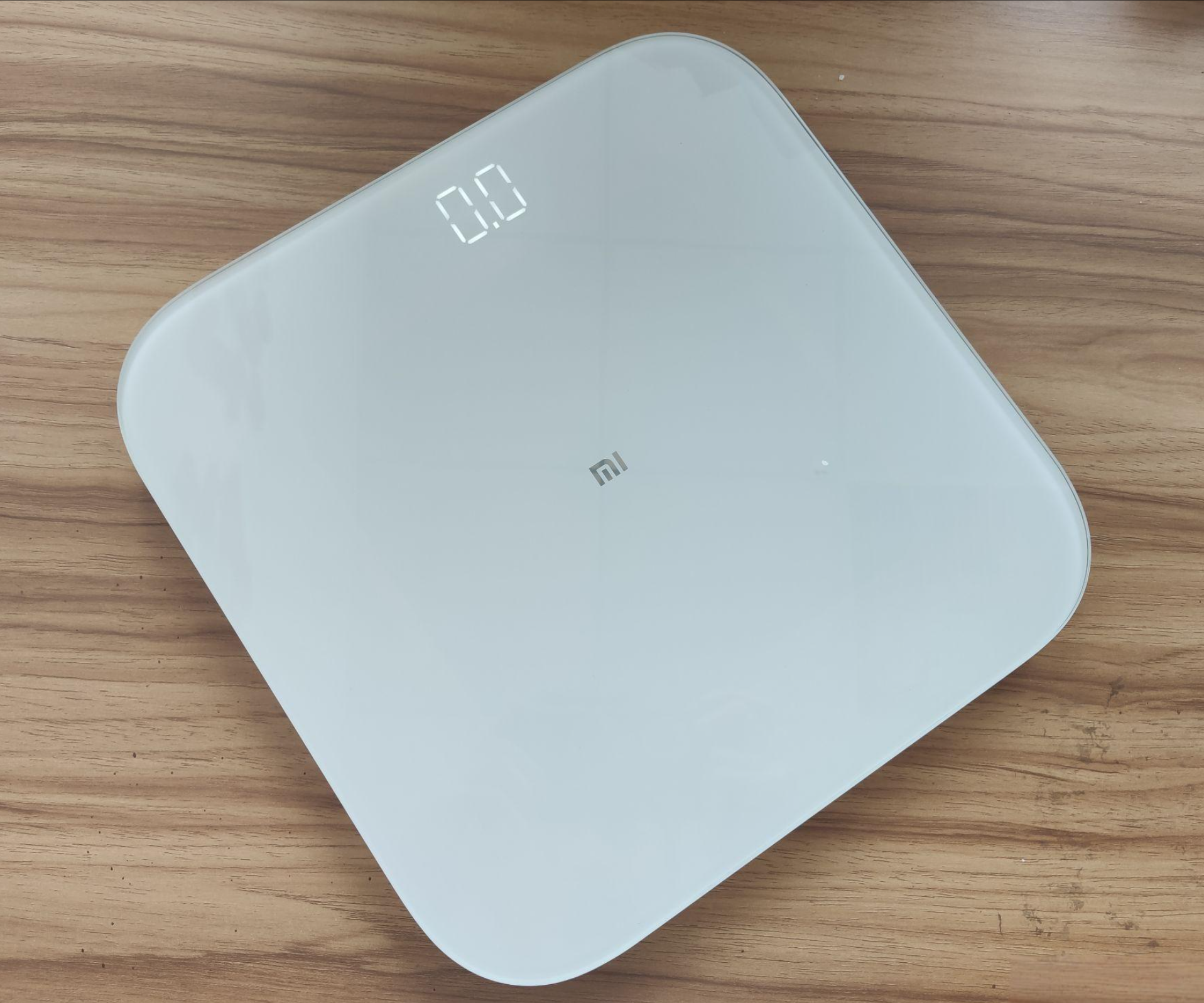

仪器名称: 体重秤
技术指标: 体重秤(以下简称秤)的示值误差不超过±1.5d;
秤的重复性不超过 1d;
载荷在不同位置的示值偏差不超过±1.5d。
描述: 体重秤用于对人体重量的测量。体重秤主要包括弹簧度盘式体重秤和数字式体重秤,如常见的医用体重秤、家用体重秤、婴儿秤(最大秤量不大于 30 kg)、体脂秤等。
弹簧度盘式体重秤是利用弹簧受外力作用时产生成比例的形变,由指针和度盘形式来指示人体的重量值。数字式体重秤是利用称重传感器产生的电信号通过数据处理装置转换及计算,由数字显示装置指示出人体的重量值。
相关标准: JJF 2256 体重秤校准规范
