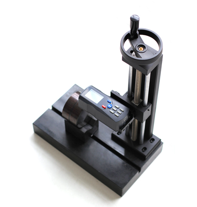

仪器名称: 表面粗糙度仪
描述: 触针式表面粗糙度测量仪(以下简称触针式粗糙度仪)一般由传感器、驱动器、电子信号处理装置、计算机、打印机等组成。部分模拟式的触针式粗糙度仪带有指示表和记录器。其工作原理是:仪器的驱动器带动传感器沿被测表面作匀速滑行,传感器通过锐利触针感受被测表面的几何形状变化,并转换成电信号。该信号经放大和处理,再转换成数字信号贮存在计算机系统的存贮器中。计算机对此总轮廓进行数字滤波,分离出表面粗糙度轮廓并计算其参数。测量结果可由显示器输出,也可由打印机输出。模拟式的触针式粗糙度仪可由指示表读出测量结果,记录仪输出表面轮廓。触针式粗糙度仪典型框图见图1。
根据传感器的不同原理,触针式粗糙度仪可分为电感式、压电式、光电式、激光式和光栅式等。传感器还可分为有导头式传感器和无导头式传感器。有导头式传感器仅适用于测量表面粗糙度,而无导头式传感器除可用于测量表面粗糙度外,还可用于测量波纹度、原始轮廓参数和表面几何形状根据仪器的结构、外形、重量和使用方法,触针式粗糙度仪分台式和便携式两种其结构示意图见图2、图3。
相关标准: JJF1105 触针式表面粗糙度测量仪校准规范
