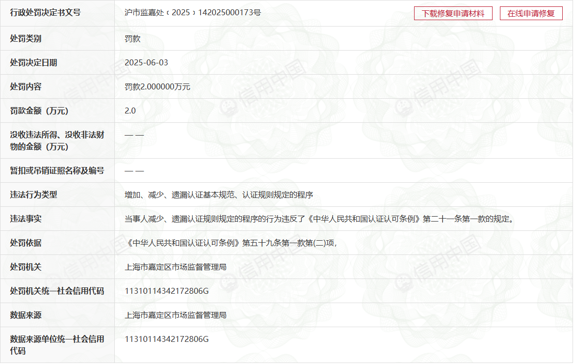

行政处罚公示
行政处罚决定书文号: 沪市监嘉处﹝2025﹞142025000173号
行政相对人名称: 中泰威认证(上海)有限公司
行政相对人代码: 91310116MA1JAQNM85
法定代表人: 钱国荣
处罚类别: 罚款
处罚名称: 增加、减少、遗漏认证基本规范、认证规则规定的程序
处罚事由: 当事人减少、遗漏认证规则规定的程序的行为违反了《中华人民共和国认证认可条例》第二十一条第一款的规定。
处罚结果: 罚款2.000000万元
处罚依据: 《中华人民共和国认证认可条例》第五十九条第一款第(二)项,
处罚决定日期: 2025-06-03
处罚机关: 上海市嘉定区市场监督管理局
出处截图:
2023年9月19日至9月20日为第二次监督审核,在审核过程中,审核组现场未审核台账,未发现检测设备台账与企业实际情况不一致,且现场记录的卡尺(编号:C10906,证书编号:ZD202302180379);外径千分尺(编号:HX061462,证书编号:ZD202302180380);洛氏硬度计(编号:M386900,证书编号:ZD202302180381)的校准证书,检定机构为深圳中电计量测试技术有限公司。经深圳市市场监督管理局宝安监管局的协助调查,深圳中电计量测试技术有限公司未出具过上述校准证书,审核组未核实证书的真实性。
上述事实减少、遗漏了《质量管理体系认证规则》5.6(1)“监督审核时至少应审核以下内容:(1)上次审核以来质量管理体系覆盖的活动及影响体系的重要变更及运行体系的资源是否有变更”的规定要求当事人向河南凯捷矿山机械有限公司提供认证服务审核中收取的费用为2500元,审核成本经核算为2998元,故认定无违法所得。
