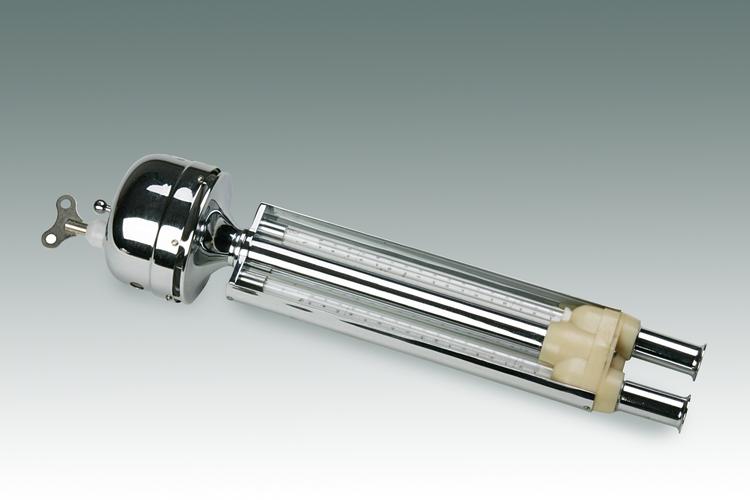

仪器名称: 气象用通风干湿表
英文名称: Meteorological Ventilation Psychrometers
技术指标: 温度计示值误差:
铂电阻温度计示值误差不超过±0.20℃。
玻璃液体温度计示值误差不超过±0.3℃
干湿温度示值误差偏差:
相同温度测量点,干球温度计和湿球温度计示值误差(或修正值)之差的绝对值不大于 0.2 ℃。
相对湿度示值误差不超过±5%。
描述: 气象用通风干湿表(以下简称干湿表)用于测量空气温度和相对湿度。干湿表主要由两支型号相同的温度计(通常为玻璃液体温度计和铂电阻温度计)、通风器、护套管防辐射护管、湿球专用纱布(或纱套)、上水杯等组成。根据通风器通风方式的不同干湿表可分为机械通风干湿表和电动通风干湿表,机械通风干湿表一般使用发条机构带
动风扇运转进行通风,电动通风干湿表使用电机带动风扇运转进行通风。干湿表通风器运转后,使空气以恒定的风速通过干球、湿球温度感应器表面。干球温度计测量空气温度,称为干球温度;湿球温度计感应器包有湿纱布或纱套,其水分汽化带走热量使湿球温度降低,空气相对湿度越低,水分汽化带走热量越多,干球温度和湿球温度的差值越大,差值大小与空气相对湿度呈一定的函数关系,可通过湿度查算表或干湿表方程得出空气相对湿度。
使用玻璃液体温度计的干湿表不直接显示相对湿度,使用铂电阻温度计的干湿表显示干球温度、湿球温度和相对湿度。
相关标准: JJG 204 气象用通风干湿表检定规程
