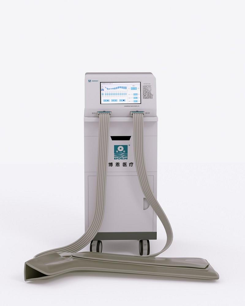

仪器名称: 肢体加压理疗设备
技术指标: 治疗压力示值误差应不超过设定值的±20%或±3kPa(±22.5mmHg)(二者取较大者)。压力脉冲宽度小于4s时,治疗压力示值误差应不超过设定值的±50%,同时不超过±7 kPa(±52.5 mmHg)。
具有治疗时间计时功能的设备,治疗时间示值最大允许误差为设定值的±2%或±1 min(二者取较小者)。
描述: 肢体加压理疗设备(以下简称设备),也称空气压力波治疗仪、间歇脉冲加压抗栓系统,是通过气泵对腔体充气气囊有次序、有节律地进行充气、挤压、放气,运用间歇式气动压力,形成对从肢体远端向近端肢体组织的循环压力,反复对肢体进行加压后再卸压,促进静脉血液和淋巴液回流,减低肢端组织内压力,加快血流速度,有助于防止深静脉血栓的形成。
设备一般由主机(包括气源、控制器)、加压腔体、连接管路等组成。加压腔体根据使用部位不同分为上肢、下肢、手部、足部等,按照加压腔体数量可分为单腔和多腔。
相关标准: JJF 2265 肢体加压理疗设备校准规范
