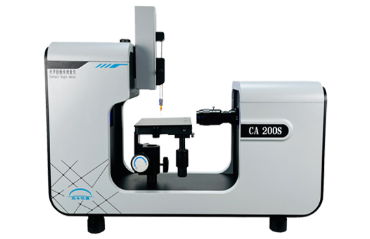

仪器名称: 光学接触角测量仪
技术指标: 5.1 示值误差
接触角仪示值误差一般不超过士0.3°
5.2测量重复性
接触角仪测量重复性一般不超过0.1°
注:以上指标不用于合格性判定,本规范给出的计量特性要求仅供参考。
描述: 光学接触角测量仪,也称光学成像式或影像式接触角测量仪,是测量液体对固体材料接触角的仪器,主要用于表征液体对固体材料表面的润湿性能,其工作原理为将液滴滴于样品表面,形成座滴,通过光学成像获取座滴的图像,利用计算机软件,通过数学模型(如圆、椭圆、杨-拉普拉斯方程等)拟合出座滴图像的轮并得到接触角。光学接触角测量仪(以下简称“接触角仪”)主要由光源、液滴进样单元、样品台、图像采集单元、图像分析单元等部分组成,图2为接触角仪结构示意图。光源可以是白炽灯或者光纤类型的灯,其产生的热量不能影响试样或液滴。图像采集单元通常是显微镜或者照相机。图像分析单元由计算机、分析软件组成.
相关标准: JJF 2099 光学接触角测量仪校准规范
