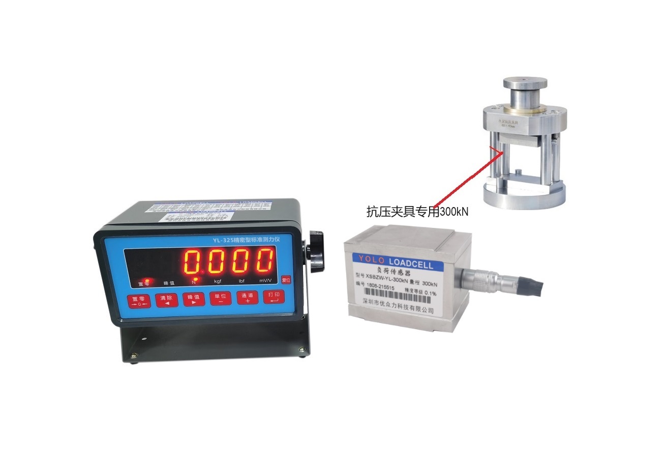

仪器名称: 抗压夹具专用标准测力仪
型号规格: XSBZW-YL-300KN
测量范围: (30~300)kN
等级: 0.1级/0.3级
分辨率: 300000
生产厂家: 深圳市优众力科技有限公司
描述: XSBZW-YL-300KN标准测力仪是一款专用于水泥抗压夹具的,尺寸:长60mm,宽40mm,高40mm,传感器尺寸小,采用特殊工艺制作,长期稳定性优异。
相关标准: JJG144-2007标准测力仪
XSBZW抗压夹具专用标准测力仪
XSBZW-YL标准测力传感器压式结构受力重复性,线性好,长期稳定性优异。主要用于检测水泥抗夹试验机。
型号:XSBZW-YL-300KN
精度等级:0.1级,0.3级
非线性:0.03%F.S
重复性:0.03%F.S
抗折、抗压标准测力仪
抗折、抗压标准测力仪
