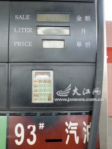

  南昌市的柳司机近日发现一件事,加油站按“升”计量给汽车加油收费,但发改委以“吨”来计量限价,就在这体积与重量不同单位的换算过程中,存在一个动态的比重(密度)值(相同牌号的汽油比重,也会因季节气候、温度的不同而朝夕变化)。但据记者调查发现,目前我国对汽油比重值没有一个国家标准,各石油零售公司则是以一个自测的固定的系数换算,这样造成“限价白限”的状态,对消费者来说明显不公平。
  司机发现:汽油按升卖高出发改委最高限价
  听说中石油的油价便宜,南昌司机柳先生近日选择在洪都北大道的中石油加油站加了100元93#汽油。待营业员开出发票后,柳先生发现中石油的价格和别处一样,也是4.95元/升。于是,柳先生在网上搜寻国家对汽油价格的规定,发现江西省发改委早在今年1月14日就发出了限价通知,规定中心城市的南昌、九江、景德镇为一价区,93#汽油的零售价格最高不能超过6588元/吨。因为发改委通知是以吨为计算单位,于是柳先生就试着将汽油“升”换算成“吨”[根据网上将汽油“升”换算成“吨”的换算公式:汽油重量=汽油体积(毫升)×汽油比重(克/毫升)]。柳先生又发现,不同牌号的汽油比重(密度)是不同的,即使是相同牌号的汽油比重,也会因季节气候、温度的变化朝夕变动的。柳先生用网上给出的平均值(93#汽油的密度为0.725公斤/升),再按照省发改委的最高限价计算出,93#汽油在南昌地区的零售价应该不能超过4.78元/升。可目前在该地区的93#汽油零售价则为4.95元/升,相比省发改委限价高出0.17元。
  柳先生按照这个结果,给自己算了一笔账,他的汽车属于私家族用车,按年平均月用汽油60升计算,一年要多支付汽油费122.4元。据交警部门提供的数据,江西目前最保守估计也有40万辆机动车,假如全省机动车若全按私家车月用油量60升算,这样一年总体要多支付油费5000多万元。要是把营运车用油和公车用油计算进去,总体多支出的油费可说是个天文数字。柳先生发现这一现象后,觉得石油商用变动的石油密度换算“升”卖油给消费者显失公平。
